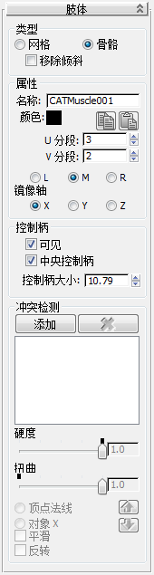

创建 CATMuscle 后,可以修改其分段方式、碰撞检测属性等。

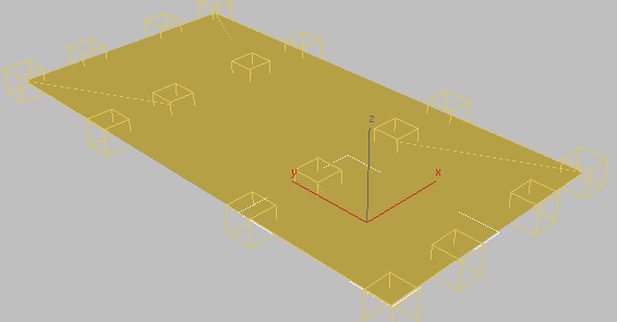

CATMuscle 结构由肌肉本身组成,肌肉由矩形平面阵列和用于设置整个肌肉形状的角点控制柄构成。每个角点控制柄还附带两个子控制柄,作为调整滑块时的额外控件,其外形就像在 Bezier 曲线上发现的结。此外,还可以添加中间控制柄来调整肌肉内部形状。可以在对象级别上选择和移动所有这些控制柄;CATMuscle 没有任何子对象级别。

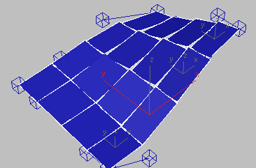

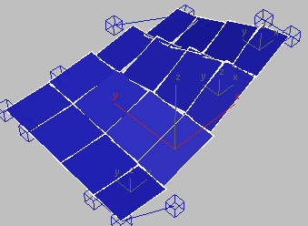

此选项主要用于导出到不支持倾斜骨骼的游戏引擎。
设置“骨骼”的 CATMuscle(“移除倾斜”处于启用状态)

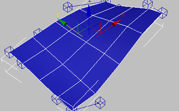

所有 CATMuscle 在每个角都有一个控制柄,这些控制柄又附带两个子控制柄,其作用相当于 Bezier 曲线结的控制柄。可以通过移动这些控制柄改变肌肉形状,也可以链接作为另一对象(如角色绑定中的装备)的子对象的任何控制柄。然后,移动父对象(骨骼)时也会移动该控制柄,进而导致肌肉发生相应的变形。
通常情况下,控制柄在视口中显示为围绕肌肉的线框立方体;要禁用控制柄的显示,请禁用“可见”。
将肌肉与它们的骨骼相连并选择不再需要控制柄后,这对简化视口显示很有用。

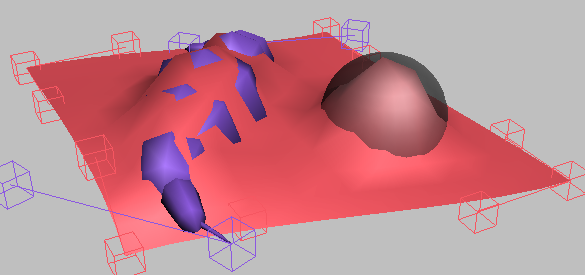

除了能够通过移动其控制柄来调整 CATMuscle 形状外,还可以指定碰撞对象,肌肉在接近这些碰撞对象时将围绕它们进行变形。例如,如果使用球体作为碰撞对象,并且在与 CATMuscle 相交的同时到处移动该球体,则最靠近球体的部分肌肉将形成凸起的部分。碰撞对象中心位置的变形最大,向外部逐渐变小。可以分别指定每个碰撞对象的碰撞属性。
用肌肉股和球体改变形状的 CATMuscle。将球体设置为“透明”显示,以看见全部变形情况。
