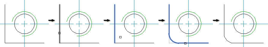

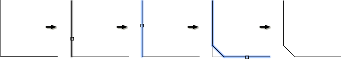

AMCHAM2D 和 AMFILLET2D 命令现在显示倒角或圆角外观的预览。为倒角或圆角选择第一个对象时,选定的对象将会亮显。在将光标移至第二个对象上时,第二个对象将会亮显,如果选中该对象,将会显示拐角外观的预览。
示例 1:AMCHAM2D 命令
示例 2:AMFILLET2D 命令
