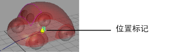

  4. 如果要验证是否已创建位置标记,请沿路径单击其他位置以移动对象,使其远离新标记,然后单击新标记。
    如果您在该标记处看到一个黄色框,这就是位置标记。
