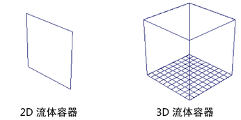

流体容器
流体容器是 2D 或 3D 矩形边界,可用于定义流体所存在的空间。流体效果不能存在于容器外部。流体容器是实现任何动态或非动态流体效果的主组件。开阔水面效果不需要使用容器。有关详细信息,请参见开阔水面效果。
流体容器分为三个标注栅格,其中一个栅格的每个单元称为体素。
第一次创建流体容器时,该容器是空的。若要创建流体效果,您需要向容器中添加内容,然后通过修改容器属性来修改流体的外观和行为。请参见定义流体容器的内容。
3D 流体可能比较大,因此对它们的动态流体行为求解非常慢。这是由于需要所有额外数据来定义它们所致。在许多情况下,通过更简单、占用内存较少的 2D 流体即可实现所需的效果。

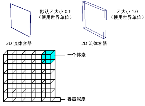

2D 容器
2D 流体容器是深度为一个体素的 3D 流体容器。该体素的大小由容器的 Z 大小决定。
随着 Z 大小变大,其中的任何“密度”(Density)都将变得更加不透明。通过对 Z 大小设置动画,可以模拟对象穿过流体的 3D 效果,无需花费额外的渲染时间即可拥有完整的 3D 流体。

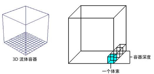

3D 容器
3D 流体容器是深度为两个或更多体素的流体容器。

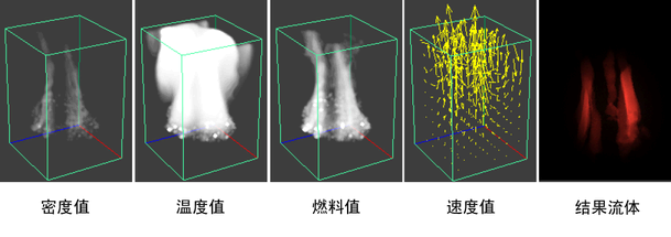

示例
该示例将“密度”(Density)、“温度”(Temperature)、“燃料”(Fuel)和“速度”(Velocity)值结合使用来创建火焰的动态模拟。
