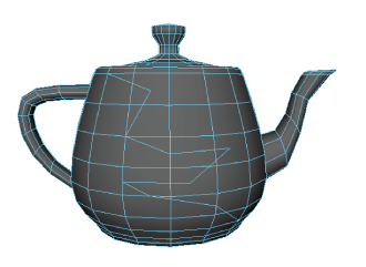

使用多切割工具切割面
通过使用多切割工具绘制新边,您可以采用交互式方式在网格上划分组件。这使您能够快速更改网格的拓扑。
使用多切割工具切割面
  1. 选择要切割的网格。
  2. 打开多切割工具。
  3. (可选)启用对象、世界或拓扑对称,以便在网格的两侧进行切割。请参见激活或取消激活对称。
  4. 单击现有边或顶点作为起点。必须从顶点或边开始切割。如果从面开始切割,还将选择最近的顶点,从而创建两个切割点。
    提示: 按住 Shift 键并单击某条边以从其中点开始绘制。
  5. 单击其他边、顶点或面,以将这些点添加到切割线。
    插入分隔多个面的点时,将自动创建任何必需的中间点。您也可以沿同一条边执行多个切割。
