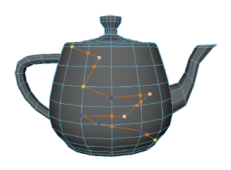

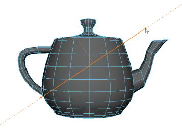

“多切割”(Multi-Cut)工具对循环边进行切割、切片和插入。您可以沿着切割提取或删除边,通过边流和细分插入循环边和切割,并在“平滑网格预览”(Smooth Mesh Preview)模式下进行编辑。
