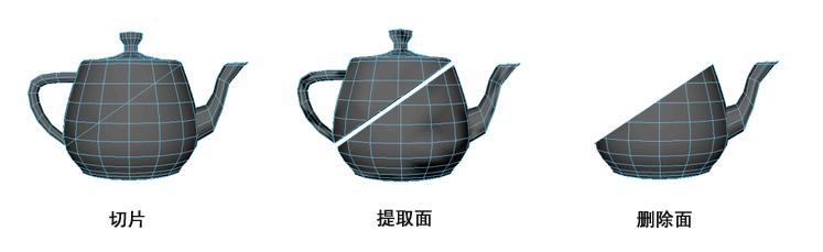

使用多切割工具对面进行切片
您可以使用“多切割工具”(Multi-Cut Tool)沿直面对多边形进行切片,然后提取或删除切割面上方或下方的面。
使用自定义平面对网格进行切片
  1. 选择要进行切片的网格。
  2. 打开多切割工具。
  3. 单击网格两侧以定义两个切片点。
    切片点之间将显示一个橙色切片预览线。此线表示切片平面。
  4. 要编辑切片平面,请执行以下操作:
    • 按住鼠标中键并拖动以重新定位平面。
    • 拖动以重新定位切片点。
  5. (可选)在显示的“建模工具包”(Modeling Toolkit)窗口中,选择“切片工具”(Slice Tool)选项中的“删除面”(Delete Faces)或“提取面”(Extract Faces)。
    此时将出现一条垂直于切片预览线的虚线,指示将删除或提取面的网格一侧。
  6. 按 Enter 键或单击鼠标右键沿切片平面切割网格。
或者,如果无需编辑任何点或工具包选项,则可以使用快速切片。
快速对网格进行切片
  1. 选择要进行切片的网格。
  2. 打开多切割工具。
  3. 使用鼠标中键拖动到网格上的任意位置以进行剪切。
最后,可以使用“切片工具”(Slice Tool)选项沿预先确定的平面进行切片。
使用预先确定的平面对网格进行切片
  1. 选择要进行切片的网格。
  2. 打开多切割工具。
  3. (可选)在显示的“建模工具包”(Modeling Toolkit)窗口中,选择“切片工具”(Slice Tool)选项中的“删除面”(Delete Faces)或“提取面”(Extract Faces)。
  4. 单击其中一个“沿平面的切片”(Slice Along Plane)按钮。
    将沿选定平面对网格进行切片,并显示一个操纵器。
  5. 使用操纵器调整切片。
