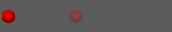

您可以在片段上激活“重影”(Ghosting)来查看单个动画片段的进度。这样,您可以在轨迹上查看选定动画片段的开始位置和结束位置,同时这对匹配姿势或阻塞动画非常有用。
例如,以下图像显示了将动画球体一分为二的动画片段。该片段的后半部分已沿轨迹方向进一步移动,使这两个片段之间产生间隙。
注: 由于仅对第二个片段激活“重影”(Ghosting),因此只有该片段的片段名称旁边将出现 图标。
在此示例中,仅对第二个片段激活片段“重影”(Ghosting),即:显示第二部分动画的一半片段。在播放第一个片段时,将显示第二个片段的开始位置的重影。
