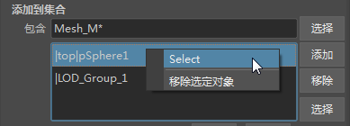

通过在大纲视图中进行相应选择来标识节点
还可以通过单击鼠标右键并选择“选择”(Select),轻松标识节点列表中的集合成员。然后,此节点将在“大纲视图”(Outliner)中处于选中状态。
