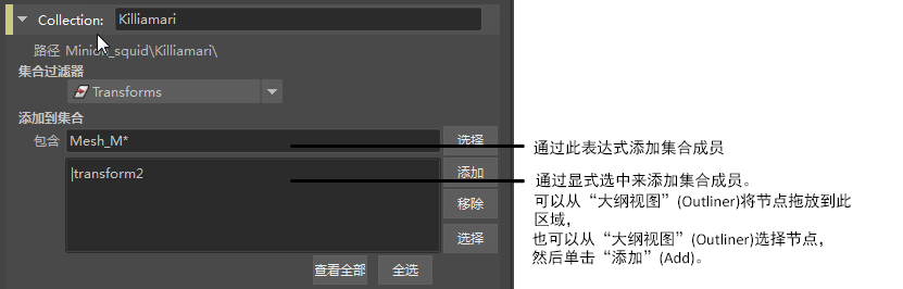

向集合添加成员
选择一个集合,其属性将显示在“特性编辑器”(Property Editor)中。您可通过执行以下操作之一来向集合添加节点:

通过表达式添加成员
在表达式中使用通配符可将节点包含在集合中;例如,使用 building* 可将名称以 building 开头的所有节点包括在内。ls 命令支持的所有通配符也可用于此表达式。

通过静态选择添加成员
您可以将成员静态添加到集合(通过显式选择并添加节点),而不是动态执行此操作(使用表达式,如上所述)。为此,请使用鼠标中键将节点从“大纲视图”(Outliner)拖放到“特性编辑器”(Property Editor)。或者,可以在“大纲视图”(Outliner)中选择节点,然后在“特性编辑器”(Property Editor)中单击“添加”(Add)。
如果已包含表达式并手动添加节点列表,则集合将同时包含与表达式和所列节点匹配的节点。
如果使用该方法填充集合,则重新设置节点的父对象时应谨慎操作。如果将某个节点添加到集合,然后将其父对象从一个根节点重新设置为另一个根节点,则集合中可能会失去该节点。| 用于表示每个节点的层次中。例如,|group1|group2|group3 表示 group3 是 group2 的子对象,而 group2 又是 group1 的子对象。如果将 group3 添加到某个集合,然后移动 group3 使其成为 group4 的子对象,则 group3 将不再是该集合的成员。有关如何标识集合中缺少的节点的信息,请参见标识集合中缺少的成员。

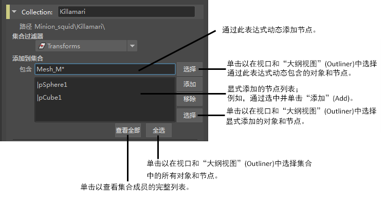

验证集合的成员身份
在“特性编辑器”(Property Editor)中单击“查看全部”(View All),可获得集合成员的列表。
或者,也可以单击“全选”(Select All),以在场景和“大纲视图”(Outliner)中选择集合成员。
此外,对于通过表达式包含的成员和通过选择并添加来包含的成员,均存在单独的“选择”(Select)按钮。使用这些按钮可验证通过上述两种方法添加的集合成员。请参见标识属于集合的对象。
从集合中移除成员
若要移除通过拖放添加的成员,请在集合“特性编辑器”(Property Editor)中的相应节点(或多个节点)上单击鼠标右键,然后选择“移除”(Remove)。还可以选择该节点并单击“移除”(Remove)。
若要移除通过表达式添加的成员,请删除表达式。
