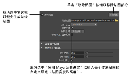

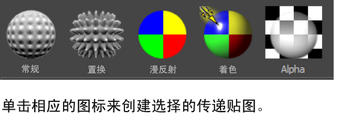

输出贴图(Output maps)
从可用图标列表中选择一个贴图类型。此时将显示选定贴图类型部分。您可以根据需要创建任意数量的贴图。
注: 在每个部分中,您可以:
  • 取消选中贴图类型(例如,“法线贴图”(Normal map))旁边的框以将其从要生成的贴图列表中移除;
  • 单击“移除贴图”(Remove Map)按钮以从贴图列表中移除贴图;
  • 选中“使用 Maya 公用设置”(Use Maya common settings)选项可应用这些设置;
  • 取消选中“使用 Maya 公用设置”(Use Maya common settings)选项可为每个传递贴图输入自定义设置。
您的设置(例如,已创建并选中的贴图部分)将与 Maya 的每个会话一起保存。
法线贴图(Normal map)
法线贴图(Normal map)
法线贴图捕捉源网格的曲面法线信息。纹理的大小和位置取决于各个网格的 UV 参数化。
启用时,会生成“法线贴图”(normal map)。输入要保存贴图的文件名和路径。
创建一个法线贴图并应用于曲面可以使一个更低密度的曲面包含更精细的细节,从而提供更高密度曲面的外观。

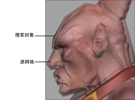

高级选项(Advanced Options)

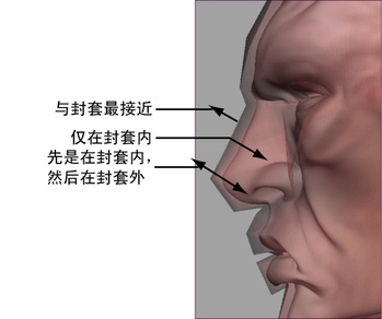

搜索方法(Search Method)
设定正在查找的目标网格相对于搜索封套的位置。
与封套最接近(Closest to Envelope)
在封套外部搜索目标网格。
先封套内部再封套外部(Inside Envelope then Outside Envelope)
先后在封套内部和外部搜索目标网格。
仅封套内部(Inside Envelope Only)
仅在封套边界内搜索目标网格。
