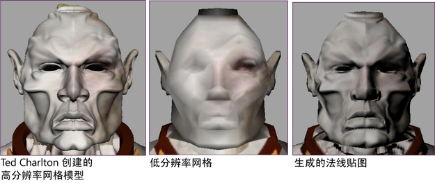

使用“传递贴图”(Transfer Maps)编辑器的默认设置创建法线贴图
- 将源网格和目标网格加载到新的 Maya 场景中。
- 确保源网格和目标网格在场景视图中相互重叠。
- 在场景视图中选择目标网格。
- 选择照明/着色 > 传递贴图(Lighting/Shading > Transfer Maps)。
选择的网格将自动加载为“目标”,且场景视图中的所有其他网格将加载为“源”。
- 在“输出贴图”(Output Maps)部分中,单击图标列表中的“法线”(Normal)来创建“法线”(Normal)贴图。
- 在“法线”(Normal)贴图部分中设定以下属性:
- 文件名(“法线贴图”(Normal map)字段)
该属性将确定纹理贴图文件的名称以及贴图保存的位置。
该属性将确定生成的法线贴图的文件格式。
选择“切线空间”(Tangent Space)。
- 选中“使用 Maya 公用设置”(Use Maya common settings)选项,以便可以在创建多个具有相同宽度和高度的贴图时共享和重用这些设置。
- 滚动到“Maya 公用输出”(Maya Common Output)部分并展开该部分,以设定公用贴图属性。设定以下选项:
- “贴图宽度”(Map width)和“贴图高度”(Map height)
该操作指定纹理贴图的分辨率。
注:
Maya 场景视图仅支持切线空间贴图,且这些贴图仅在“高质量渲染”(High Quality Rendering)模式下才在该场景视图中可见。
- 选择中等“采样质量”(Sampling Quality)。
- 在“传入”(Transfer in)中选择“世界空间”(World Space)。
- 保留其余选项的默认设置。
- 滚动到“连接输出贴图”(Connect Output Maps)部分来指定要创建的纹理贴图如何链接到目标网格。要查看 Maya 内部的纹理贴图结果,请启用“将贴图连接至”(Connect maps to):“新建着色器”(New shader) /“将贴图连接至”(Connect maps to):“指定的着色器”(Assigned shader)。
- 烘焙法线贴图。

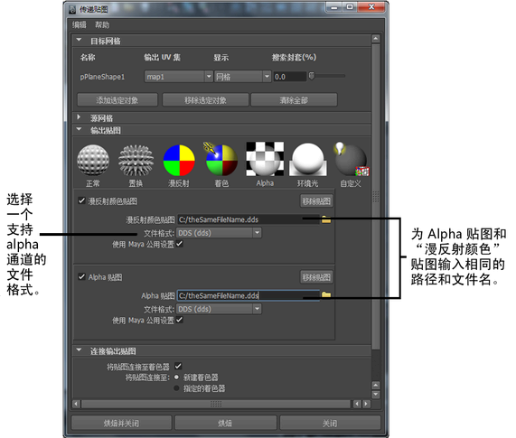

使用 Alpha 通道创建纹理贴图
- 通过“传递贴图”可将任何标量输出(例如,Alpha 或置换)打包到用于向量输出(例如,颜色或法线)的纹理贴图的 Alpha 通道中。因此,例如,可以创建带有 Alpha 的颜色贴图或带有置换的法线贴图,或带有置换的颜色贴图等。
- 选择支持 Alpha 通道的文件格式(例如,.dds、.exr、.tif)。
- 将相同的路径和文件名输入到要组合成一个纹理贴图的两个输出中。路径和文件名都区分大小写。
- 烘焙贴图。
注:
如果启用“将贴图连接至着色器”(Connect maps to shader)选项,Maya 会尝试将组合的贴图连接到着色器。但是,使用该方法生成的许多组合贴图需要使用自定义(硬件)着色器才能在场景视图中正确显示。
