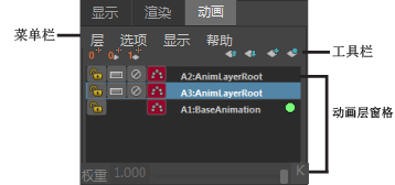

动画层编辑器包含菜单栏、工具栏和动画层窗格。
