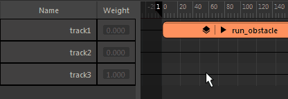

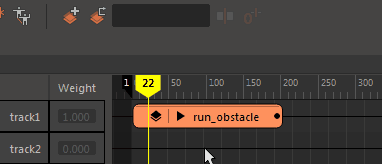

层片段的名称旁边有一个“层”(Layer)图标 。单击此图标可展开“层”(Layer)视图。请参见在片段层上设置关键帧。 活动片段的轮廓呈现红色,表明哪个片段层已准备好接收关键帧。

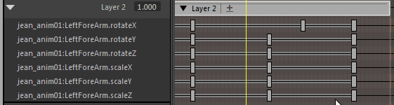

在片段层上设置关键帧
