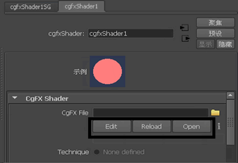

重新加载、编辑并查看 CgFX 文件
在“cgfxShader”节点的“属性编辑器”(Attribute Editor)中,可以使用“重新加载”(Reload)、“编辑”(Edit)和“打开”(Open)按钮来使用指定的 FX 文件。
重新加载(Reload)
从磁盘中重新加载指定的 CgFx 文件。
编辑(Edit)
在 Windows 的 Microsoft® 记事本以及 Linux 的vi 中,打开指定的 CgFx 文件进行编辑。根据需要编辑并保存文件。Maya 将自动重新加载 CgFx 文件。
打开(Open)
在 Windows 的记事本以及 Linux 的 vi 中,以只读格式打开指定的 CgFx 文件。
