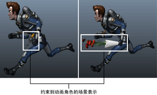

您可以在“场景集合”工作流中使用约束来约束集合引用节点和集合引用成员的位置、方向或移动。集合引用成员包含嵌套的集合引用节点和场景表示所包含的对象。在集合引用节点和成员上创建的约束的行为方式与在典型 Maya 对象和对象层次上创建的约束相同。
将约束与场景集合配合使用,您可以:

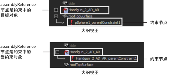

约束集合引用成员时,约束节点会显示在“大纲视图”(Outliner)中的受约束集合引用成员下方。与典型 Maya 对象之间的约束相同,约束节点是受约束对象的子对象。但对于集合引用,约束节点不是集合引用的成员。
