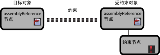

示例 1:目标和受约束对象是 assemblyReference 节点
用例
在本示例中,目标对象是游轮模型的一个分层集合引用(具有包含其他 assemblyReference 节点的场景表示的 assemblyReference 节点)。此集合引用包含了游轮的多个表示,每个都有不同级别的细节。受约束对象是站在游轮甲板上的角色的集合引用。动画模拟游轮模型在水上的运动时,此角色也遵循同样的运动。此设置允许根据所需快照的需要快速切换各个集合引用(游轮和角色)的不同表示。

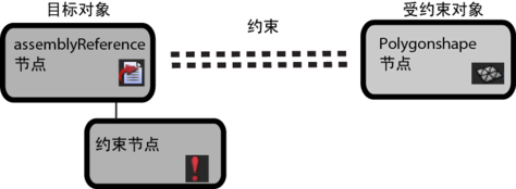

示例 2:目标对象是集合引用成员,受约束对象是 assemblyReference 节点
用例
道具对象的集合引用(如手电筒或铁撬棍)被限制到其他集合引用的成员。动画显示角色时,道具保持在角色的手中。

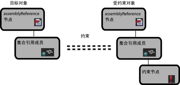

示例 3:目标和受约束对象是集合引用成员
用例
集合引用成员(角色装备的手动控制)被限制到另一个集合引用的集合引用成员(即汽车模型的方向盘)。当方向盘转动时,角色的手保持接触方向盘。

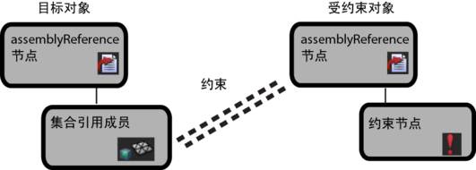

示例 4:目标是 assemblyReference 节点或集合引用成员,受约束对象是主场景 Maya 对象
用例
主场景对象(如用户定义的摄影机)是目标对象,它约束着某个集合引用成员,例如游轮模型的某个部分。当游轮模型移动或前后摆动时,摄影机仍保持固定并持续跟踪该游轮的运动。
