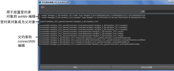

在集合引用节点或集合引用成员上创建约束时,将对这些对象应用添加连接编辑和建立父子关系编辑。根据所创建约束的类型,可能会对这些对象应用多个连接编辑。
与其他场景集合编辑一样,从场景中卸载集合引用节点或集合引用成员后,将不再应用编辑。当集合引用成员是受约束对象并且已卸载时,将创建一个 fosterParent 节点作为已卸载的集合引用成员的占位符。请参见切换约束的表示。
当约束连接编辑被移除时,例如通过在“列出集合编辑”(List Assembly Edits)窗口中将其选中,然后单击“移除选定编辑”(Remove Selected Edits),约束节点仍停留在场景中
