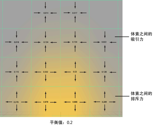

使用“自吸引和排斥”(Self Attraction and Repulsion)属性,可以在 2D 或 3D 流体容器中的体素之间生成吸引力和排斥力。“自作用力”(Self Force)属性设定力由容器的“密度”(Density)还是“温度”(Temperature)栅格确定。请参见自作用力。
“平衡值”(Equilibrium Value)属性确定体素基于栅格的原始密度还是温度值生成吸引力或排斥力。
例如,如果将“自作用力”(Self Force)设定为“密度”(Density),将“平衡值”(Equilibrium Value)设定为 0.2,则当前密度小于 0.2 的体素将从周围体素拉动密度,而当前密度大于 0.2 的体素会将密度推动到周围体素。当前密度为 0.2 的体素处于平衡状态,不会生成力。请参见“平衡值”。
这意味着,已发射密度通过体素并消失后,其“自作用力”(Self Force)将从吸引更改为排斥或从排斥更改为吸引,具体取决于密度的更改。缩放值(例如“密度比例”(Density Scale))不会影响体素的自作用力。“自吸引”(Self Attract)和“自排斥”(Self Repel)属性可设定自作用力的强度。请参见自吸引和自排斥。
