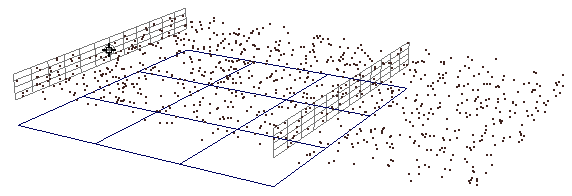

创建曲面流
曲面流效果发射沿任何 NURBS 模型的曲面流动的粒子。可以使用该效果创建流动的流体、气体或实例化对象。流效果会根据曲面形状的任何改变自动调整。
创建曲面流
  1. 选择一个或多个 NURBS 曲面。
  2. 选择“效果 > 流 > 创建曲面流”(Effects > Flow > Create Surface Flow) > 。
  3. 根据需要在选项窗口中设定控制。
    有关与创建相关的控制,请参见设定曲面流创建控制。
    有关可以稍后编辑的控制,请参见编辑曲面流。
  4. 单击“创建曲面流效果选项”(Create Surface Flow Effect Options)窗口中的“创建”(Create)(请参见曲面流选项)。
    发射器和流操纵器将显示在曲面上。
    注:
    可能需要很长时间才能创建曲面流。创建时间受以下因素影响:场景中的对象数、已有的其他流数和指定的流操纵器数。
  5. 播放动画。
  6. 使用软件或硬件渲染(根据粒子渲染类型选择)渲染场景。

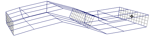

显示真实操纵器形状(Show True Manip Shape)
默认情况下,操纵器完全按照所指定的形状显示为包裹基础曲面的平滑皮筋。该效果使用的实际形状取决于您在创建曲面流时设定的“操纵器分辨率”(Manipulator Resolution)值。
若要查看该形状,请启用“显示真实操纵器形状”(Show True Manip Shape)属性。这不会影响曲面流移动粒子的方式,只是让您了解模拟尝试达到的精确程度。

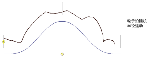

随机半径(Random Radius)
设定粒子发射半径的随机更改量,以使粒子扩散到流操纵器放样之外。使用该属性可以创建更自然的效果。

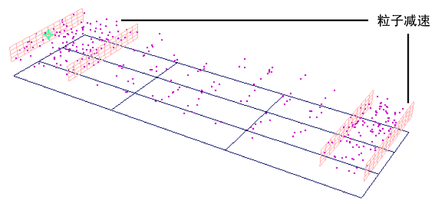

U 位置或 V 位置(U or V Location)
控制每个流操纵器的位置(以 U 或 V 度量)。可以沿曲面以任意顺序将操纵器移动到任何位置。
通常,可以调整操纵器位置来影响粒子速度。粒子在附近的操纵器之间会减慢速度,在远处的操纵器之间会加快速度。

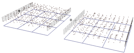

在单独的曲面上连接流
可以从单独的曲面连接流,以使其共享相同的粒子。工作流会有所不同,具体取决于您是同时创建流还是从现有流开始。
创建连接流
  1. 按照您希望粒子流动的顺序选择曲面。
  3. 在选项窗口中,禁用“逐流创建粒子”(Create Particles Per Flow)。
  4. 在“控制分辨率”(Control Resolution)选项中,指定每个曲面上流操纵器的数量。
  5. 单击“创建”(Create)。
    该效果会对每个曲面创建一个流,并且粒子按选择的顺序流动。
    注:
    默认情况下,“最小年龄比率”(Min Age Ratio)和“最大年龄比率”(Max Age Ratio)在流中等分。因此,如果对曲面进行分隔,则会出现间隙。如果希望由粒子来填充间隙,请编辑“最小年龄比率”(Min Age Ratio)和“最大年龄比率”(Max Age Ratio)设置。

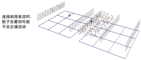

连接现有流
  1. 从现有流选择粒子,以及要连接的曲面或流。(选择顺序无关紧要。)
  2. 选择“效果 > 流 > 创建曲面流”(Effects > Flow > Create Surface Flow)。
    每个曲面将有一个流,但粒子可能无法正常流动。使用下列步骤更正粒子流。
  3. 对于起始流之后的所有流,将“发射器速率”(Emitter Rate)更改为 0(零)。
  4. 在所有流中,调整“最小年龄比率”(Min Age Ratio)和“最大年龄比率”(Max Age Ratio)设置,使粒子寿命在所有流之间均匀延长。
