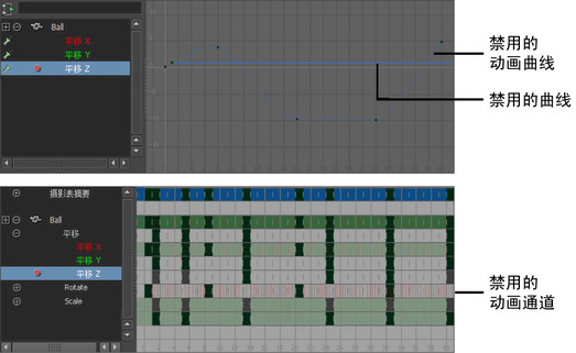

在“摄影表”(Dope Sheet)或“曲线图编辑器”(Graph Editor)中禁用通道
  1. 在“大纲视图”区域中,选择要禁用的通道。
  2. 选择“曲线 > 禁用通道”(Curves > Mute Channel)。
    在视图区域中将显示禁用曲线或通道。
    禁用通道后,通道名称旁边会显示一个红色图标。未禁用通道但通道仍连接到某个禁用节点时,通道名称旁边会显示一个绿色图标。在“通道盒”(Channel Box)中将禁用节点设定为禁用时,在“曲线图编辑器”(Graph Editor)中通道名称旁边仍会显示绿色图标。
    可以在“摄影表”(Dope Sheet)或“曲线图编辑器”(Graph Editor)中查看、操纵禁用通道或曲线,以及向该禁用通道或曲线添加关键帧。需要隔离和查看动画的特定部分时,该功能是很有用的。编辑禁用通道或曲线时,在“摄影表”(Dope Sheet)和“曲线图编辑器”(Graph Editor)视图区域中,其相应的动画曲线会自动更新。
