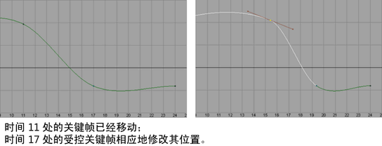

受控关键点是一种与相邻关键帧保持成比例时间关系的特殊关键帧。例如,如下图所示,如果沿时间轴向前移动时间 11 处的关键帧来加快操作速度,则时间 17 处的受控关键点也会随之向前移动,以保持平滑过渡到时间 24 处的关键帧(该关键帧未移动)。
使用受控关键点可调整动画的计时,并保留点在动画曲线中的属性值。受控关键点在“时间滑块”(Time Slider)中为绿色记号,并且在“曲线图编辑器”(Graph Editor)中为绿色点。
