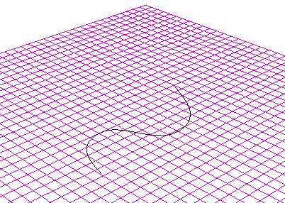

  2. 为影响线创建曲线。使用“CV 曲线工具”(CV Curve Tool)或“EP 曲线工具”(EP Curve Tool),在平面的中心区域绘制一条 S 形曲线。

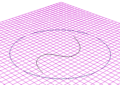

  3. 为限制变形区域创建一个圆形。对于本示例,圆形将包围平面上的 S 形曲线。
    将使用圆形来限制变形区域。限制变形区域的曲线称为限制曲线。

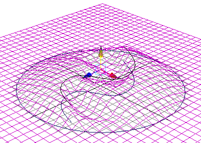

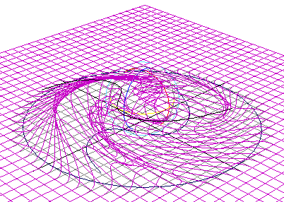

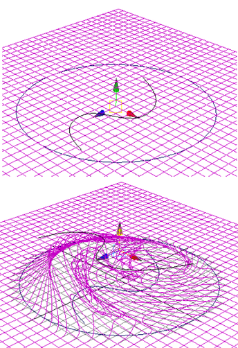

  5. 请通过执行下列操作创建变形:
    • 选择 S 形曲线。
    • 向上移动 S 形曲线。
    • 旋转 S 形曲线,以获得漩涡“轮”的变形效果。
    平面会向上变形,就好像被吸引到 S 形曲线一样。
    线变形器会使用 S 形曲线来影响变形的形状,因此将该曲线称为影响线。同时,因为圆形限制变形区域,所以将该圆形称为限制曲线。
