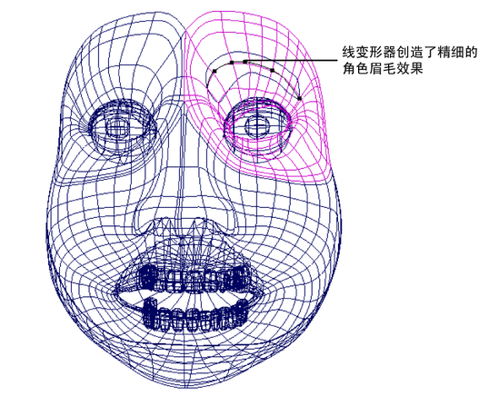

通过线变形器,可使用一条或多条 NURBS 曲线更改可变形对象的形状。在角色设置中,线变形器特别适用于设置唇和眉毛的变形。若要创建更强烈的褶皱效果,也可以使用褶皱变形器。线变形器也可以在建模期间用于 NURBS 或多边形对象的成形。
