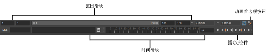

用于开发动画计时的 Maya 控件包括“时间滑块”(Time Slider)、“范围滑块”(Range Slider)和“播放控件”(Playback Control)。还可以从动画控件区域快速访问和编辑动画首选项。
在范围滑块和“动画首选项”(Animation Preferences)按钮之间的是当前角色控制功能和自动关键帧设定(“自动关键帧”(Auto Key))按钮。有关自动关键帧设定的详细信息,请参见自动关键帧。
时间滑块
“时间滑块”(Time Slider)用于控制播放范围、关键帧和播放范围内的受控关键点。
详细信息请参见时间滑块。
范围滑块
范围滑块用于控制“时间滑块”(Time Slider)中反映的播放范围。
详细信息请参见范围滑块。
播放控件
播放控件是用于播放和步进动画的按钮。播放范围显示在“时间滑块”(Time Slider)中。
详细信息请参见播放控件。
启动“首选项”(Preferences)窗口。可在此窗口中设定 Maya 会话的“时间滑块”(Time Slider)、“播放”(Playback)、“动画”(Animation)和“声音”(Sound)首选项。
