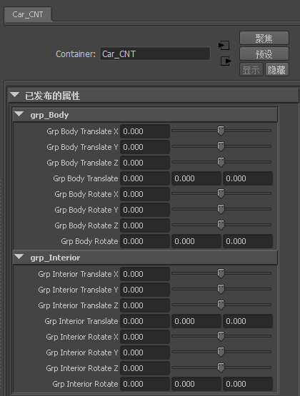

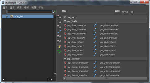

  1. 通过选择“资源 > 资源编辑器”(Assets > Asset Editor)或“窗口 > 常规编辑器 > 资源编辑器”(Window > General Editors > Asset Editor),打开“资源编辑器”(Asset Editor)。
  2. 在“资源编辑器”(Asset Editor)的左侧面板中,选择“Car_CNT”资源并单击“固定资源”图标 。
    资源的已发布属性将显示在右侧面板中。

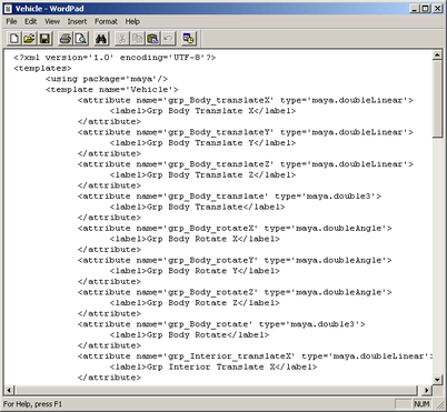

  4. (可选)使用选择的 XML 编辑器打开刚刚创建的 XML 模板文件。
    默认模板将所有已发布的属性列入平面列表。在接下来的步骤中,将会添加视图并对模板文件进行其他编辑,从而帮助组织资源。

  1. 在“资源编辑器”(Asset Editor)的左侧面板中,选择汽车资源并单击“固定资源”图标 (如果尚未固定)。

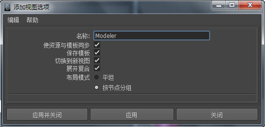

  2. 在“资源编辑器”(Asset Editor)菜单栏上,选择“视图 > 添加”(View > Add)。
    此时将显示“添加视图选项”(Add View Options)。
  3. 在“添加视图选项”(Add View Options)中,保持默认选项处于启用状态并输入 Modeler 作为“视图“名称”(Name)。完成后单击“应用并关闭”(Apply and Close)。(请参见为资源模板添加视图。)
    模板切换为使用“资源编辑器”(Asset Editor)右侧面板中的新视图。新视图在“属性编辑器”(Attribute Editor)中也处于活动状态。
    目前使用默认的“按节点分组”(Group By Node)布局来组织资源属性。每个属性组根据其父节点名称显示在相应标题下。

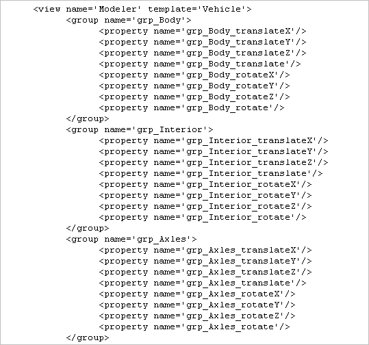

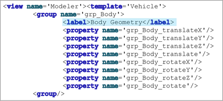

  1. 打开选择的 XML 编辑器,然后导航以打开 XML Vehicle 模板文件。
  2. 使用 Modeler 一词搜索 XML 文件,以便定位到模板文件中已定义 Modeler 视图的部分。(请参见资源的各个部分。)
    因为创建 Modeler 视图时“按节点分组”(Group By Node)选项处于启用状态,所以 XML 文件中的所有属性都将分组到“组名称”标题下。
    在视图定义中,使用属性元素来表示每个已发布的属性。属性元素按名称与已发布的属性相对应。

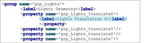

  3. 自定义视图,直到视图能满足团队中建模美工人员的需求。(请参见自定义模板视图。)例如,您可以执行以下操作:

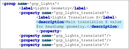

    • 对于每个组元素,添加 <label> 元素可更改“属性编辑器”(Attribute Editor)中组的显示名称。
    • 为每个属性元素添加 <Label> 元素,只会更改属性在该视图中的显示名称。
      提示:
      在向属性定义中添加元素时,请确保从属性元素中删除现有的末尾斜杠 /,同时确保向属性元素中添加闭合标记 </property>。

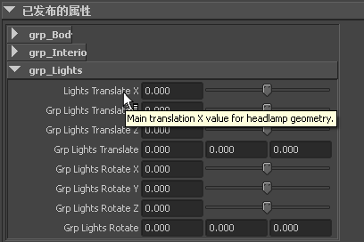

    • 向各属性定义中添加 <description> 元素可创建工具提示帮助。
      当资源您将鼠标指针悬停在“属性编辑器”(Attribute Editor)中的属性上时,会在各属性上方显示描述文本。
    以上所有更改实现了界面的完全自定义,以供建模美工人员在处理汽车资源时使用。
