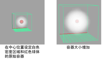

可以通过以下方式更改流体容器大小:
更改容器尺度
流体容器的尺度(物理大小)是在 Maya 的工作单位集中定义的。增大或减小容器的尺度并同时保持分辨率不变,可相应增大或减小体素的大小。
例如,如果使用“密度”(Density)增加容器的大小,则出现的流体总量会按比例增加且流体显示的会比原来粗。

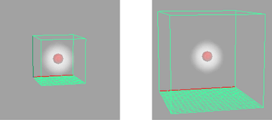

缩放容器
使用“缩放”(Scale)变换缩放流体容器可增大容器大小,而不缩放容器内部的属性。
例如,如果使用“密度”(Density)增加容器的比例,则密度看起来会比较细,因为每个体素的密度量会重新分布以填充较大的体素大小。
提示:
要优化渲染时间,请启用“保持体素为方形”(Keep Voxels Square)或沿 X、Y 和 Z 轴方向按比例缩放容器。如果不想按比例缩放容器,请使用“大小”(Size)属性。
