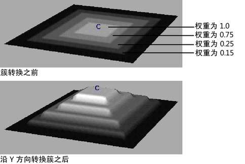

通过使用“组件编辑器”(Component Editor),可以直接修改各个簇权重的值。也可以绘制簇权重。
关于绘制簇权重
通过使用“绘制簇权重工具”(Paint Cluster Weights Tool)在簇的曲面上进行绘制,可以简单地设定簇权重。虽然可以首先变换簇,然后在曲面上绘制权重,由于“绘制簇权重工具”(Paint Cluster Weights Tool)提供颜色反馈,所以您可在变换簇之前知道簇的哪些部位具有不同的权重。权重显示为一系列的灰度值,灰度值为 1 和 0 时,权重分别显示为白色和黑色。请参见绘制簇权重工具。

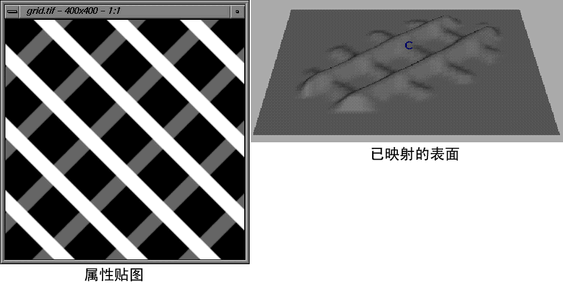

将权重值映射到簇中
通过使用“绘制簇权重工具”(Paint Cluster Weights Tool),可以相对 UV 将属性值映射到曲面顶点上。工具的设置将应用于使用映射值的簇顶点。
在下列示例中,请注意,只有簇将受到贴图的影响。
有关贴图的详细信息,请参见贴图属性。

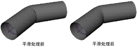

在刚性蒙皮对象上绘制权重
使用刚性蒙皮时,Maya 将为骨架的每个关节创建关节簇节点。该关节簇节点将权重指定给刚性蒙皮点,以控制刚性蒙皮对象如何变形。可以使用“绘制簇权重工具”(Paint Cluster Weights Tool)来修改刚性蒙皮点的权重。
在以下示例中,请注意曲面在关节处是如何折叠的。可以使用“绘制簇权重工具”(Paint Cluster Weights Tool)来快速地把折叠弄平。
注: 绘制平滑蒙皮点权重需要使用不同的绘制工具。请参见绘制平滑蒙皮点权重。
