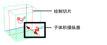

在 3D 容器中绘制
若要在 3D 容器中绘制,实际上是要在容器“切片”的两个维度上进行绘制。切片是在 X、Y 或 Z 方向上表示绘制位置的平面。(可以将切片视为画布。)虽然是分别在每个切片上进行绘制,但相邻切片的累加效果就是一个 3D 流体。
首次选择“绘制流体工具”(Paint Fluids Tool)时,系统将在流体容器的原点处显示一个绘制切片。切片以由虚线边构成的平面表示,且流体子体积操纵器位于切片的一角。将指针移动到切片上时,指针将变为笔刷,指示您可在切片上进行绘制。
可以使用显示在切片一角的流体操纵器来控制所绘制切片的位置和厚度。有关详细信息,请参见显示 3D 容器的子体积。
在 3D 流体容器中绘制流体特性

  7. 将绘制切片移动到要绘制的切片。
    请参见移动绘制切片或子体积。
    帮助行会显示绘制切片的位置。例如:
    流体切片位置: 4.000
    每个轴上的切片数与流体容器的分辨率相对应。从 0 开始编号。因此,如果容器的分辨率为 10 10 10,那么切片就从 0 到 9 进行编号。
  8. 如果希望笔划仅影响容器的一部分,请显示出要影响的子体积。请参见更改子体积的厚度。
  9. 若要穿过多个切片进行绘制,请在“绘制流体工具”(Paint Fluids Tool)设置编辑器的“笔划”(Stroke)区域中增加“图章深度(3D)”(Stamp Depth (3D))的值,使该值大到足以穿过多个切片进行绘制。笔刷提供的反馈中指示了笔划在绘制切片任一侧的绘制深度。
    如果使笔刷深度厚于所显示子体积的深度,则仅绘制子体积。
  10. 拖动笔刷穿过绘制切片。
  11. 移动绘制切片,并进行绘制。重复操作,直到在容器中绘制了全部的所需值。
    提示: 翻滚以更改绘制切片时的视图轴。绘制特性相对于不同的轴是用于确保从不同角度查看流体时切片之间没有间距的好方法。
    锁定视图轴以防止绘制时绘制切片切换到其他轴。
