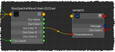

  4. 将该贴图作为“文件”(File)纹理应用,并根据需要使用相应值驱动着色器参数。例如:
