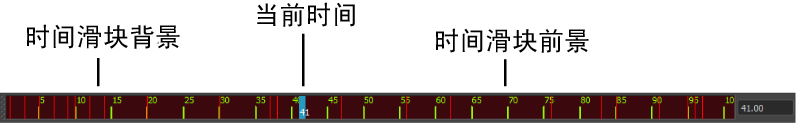

关键帧标记
关键帧标记是“时间滑块”(Time Slider)中的红色(默认)标记,表示为选定对象设定的关键帧。受控关键点是在“时间滑块”(Time Slider)中显示为绿色标记的特殊类型关键帧。请参见受控关键点。

时间滑块颜色
您可以自定义“时间滑块”(Time Slider)的颜色设置,以增加可见性,尤其是对于较大的时间轴。
打开“时间滑块”(Time Slider)的颜色设置
  1. 选择“窗口 > 设置/首选项 > 颜色设置”(Windows > Settings/Preferences > Color Settings)。
  2. 在“颜色设置”(Color Settings)窗口中,展开“动画”(Animation)标题。
更改当前时间指示器的颜色
    更改“时间滑块当前帧”(Time Slider Current Frame)设置。(单击颜色平铺,然后选择一个新颜色。)
更改“时间滑块”(Time Slider)的前景或背景的颜色
    更改“时间滑块前景”(Time Slider Foreground)和“时间滑块背景”(Time Slider Background)设置。
