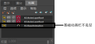

基础动画
场景中未分层的动画曲线(已指定给层的属性的基本曲线或未指定给层的属性的曲线)由“动画层编辑器”(Animation Layer Editor)中的“基础动画”(BaseAnimation)栏表示。
首次在场景中创建动画层时,会自动将“基础动画”(BaseAnimation)栏添加到堆栈。该栏不是动画层,而是在此处表示未分层的动画。
