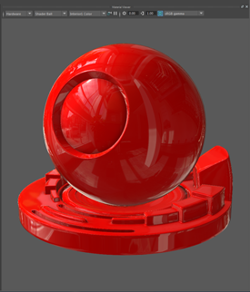

Hypershade 材质查看器中对硬件渲染器基于图像的照明支持
在“材质查看器”(Material Viewer)中使用硬件渲染器时,您现在可以选择任一可用的 HDRI 环境,以将基于图像的照明添加到渲染。
