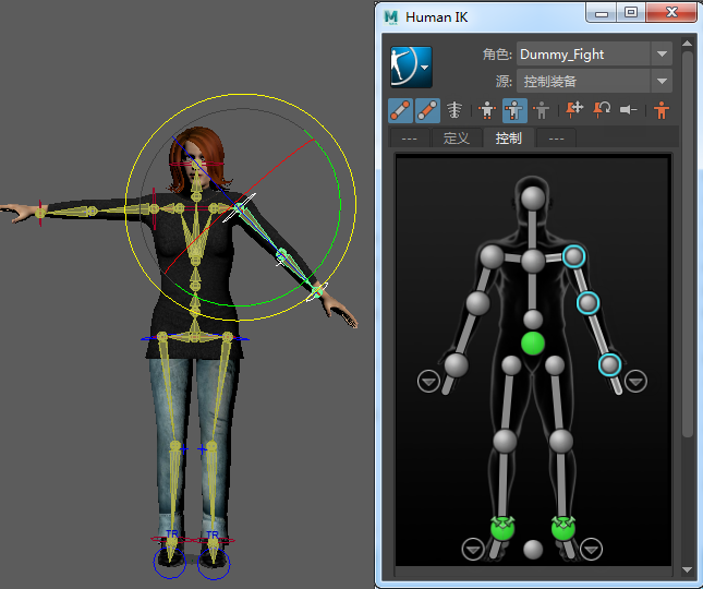

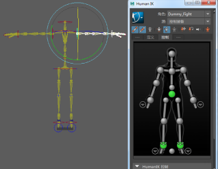

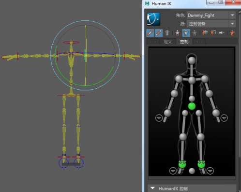

下图显示了在时间编辑器中为 HIK 角色装备创建肩部旋转的适当方法:
