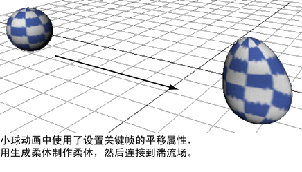

生成柔体(Make Soft)
将对象转化为柔体。如果未设置对象的动画,并将使用动力学(例如,一个场)设置其动画,请选择该选项。如果已在对象上使用非动力学动画,并且希望在创建柔体之后保留该动画,也请使用该选项。非动力学动画包括关键帧、运动路径、非粒子表达式和变形器。
影响柔体的粒子的动力学不受来自非动力学动画的动量的影响。动力学发生在粒子对象的局部空间中,不受对象上的其他动画的影响。

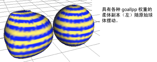

复制,将副本生成柔体(Duplicate, Make Copy Soft)
将对象的副本生成柔体,而不改变原始对象。如果使用该选项,则可以启用“将非柔体作为目标”(Make Non-Soft a Goal)(稍后进行介绍),以使原始对象成为柔体的一个目标对象。柔体跟在已设置动画的目标对象后面。可以编辑柔体粒子的目标权重以创建有弹性的或抖动的运动。
例如,假定选中“复制,将副本生成柔体”(Duplicate, Make Copy Soft)和“将非柔体作为目标”(Make Non-Soft a Goal)时,使球体成为柔体。接下来,设置关键帧以设定目标对象的运动的动画,目标对象就是原始球体。然后,赋予柔体副本的粒子各种 goalPP 值。在播放动画时,柔体副本在跟随原始球体时,会像抖动的凝胶一样变形。请注意,通常将通过启用“隐藏非柔体对象”(Hide Non-Soft Object)来隐藏原始球体。
