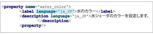

  1. 将 <label> 和 <description> 标记添加到显示文本需要本地化的元素中(如果这两个标记尚未存在)。
    标签和描述可以添加到模板文件的任何元素中。详细信息请参见资源模板的各个部分。
  2. 在标签和描述标记内,通过添加 language 属性定义要使用的语言。
  3. 在 <label> 和 <description> 标记内,输入要显示在资源用户界面中的文本。
    注:
    <label> 文本将作为属性名称显示在“属性编辑器”(Attribute Editor)中,当用户鼠标悬停在“资源编辑器”(Asset Editor)中的该属性上时作为工具提示显示。<description> 文本作为“属性编辑器”(Attribute Editor)中属性上的工具提示显示。
