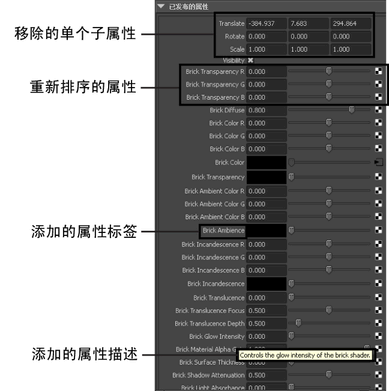

可以修改资源的模板文件以更改资源界面。把资源的“视图模式”(View Mode)设置为“使用模板”(Use Template)且“视图名称”(View Name)设置为“无”(None)时,可以在 Maya 中看到更改。

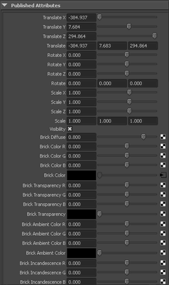

下图显示的“属性编辑器”(Attribute Editor)适用于使用指定了基本、默认模板的资源。尚未对资源模板进行编辑。
可以在选择的 XML 编辑器中编辑资源模板文件。(有关模板文件的详细信息,请参见资源模板的各个部分和模板文件格式。)下图显示的“属性编辑器”(Attribute Editor)适用于模板文件经过简单修改的相同资源。

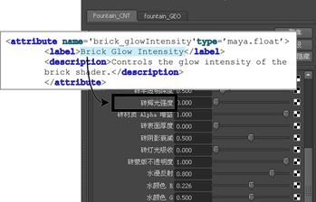

更改资源的显示名称
  1. 编辑 <attribute> 定义中的 <label> 元素。
    与属性名称不同,<label> 元素可以包含空格、特殊字符和多字节字符。
    注:
    编辑 <label> 元素也会更改显示在“资源编辑器”(Asset Editor)中属性上的工具提示文本。

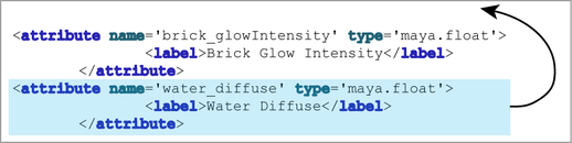

对已发布的属性名称重新进行排序
  1. 选择并剪切整个 <attribute> 元素。
  2. 将元素粘贴至新的位置。
    请勿将选定的属性元素粘贴至其他属性元素的内部,因为此结构将无法验证。

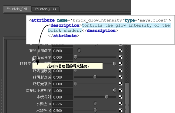

更改在“属性编辑器”已发布名称上显示的工具提示
  1. 编辑属性 <description> 元素中的文本。
    提示:
    可以将 <description> 标记中的文本本地化。请参见本地化资源用户界面。

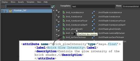

注:
“资源编辑器”(Asset Editor)还会显示基于属性的 <type> 和 <label> 元素的工具提示。
