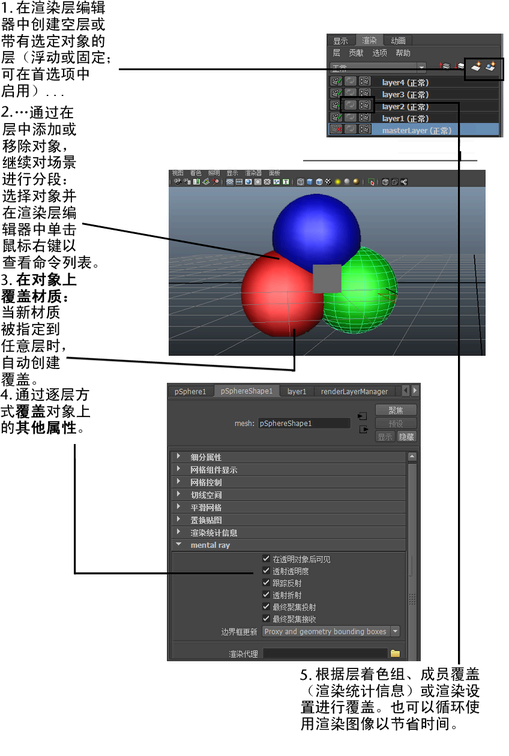

每层和每对象覆盖系统意味着对象在不同的层上可以有不同的着色和渲染属性。
您可以通过渲染层将任何对象指定给每层的材质各不相同的多个层。这允许您使用 Maya 的四个渲染器、第三方插件渲染器和后期处理(例如 Fur 和 Paint Effects)的任意组合为每个帧创建多个图像。可有效地组织渲染图像以输出到组合器。还可以将渲染层渲染为支持多个图像层的 Adobe® Photoshop® (PSD) 格式。

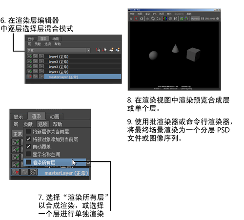

渲染层预览工作流概述
默认情况下主层不可渲染(这仅当存在多个层时相关)。若要将不可渲染的层设定为可渲染,请单击层名称左侧的 图标。
