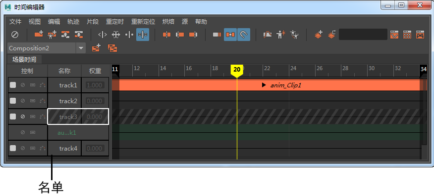

时间编辑器名单
位于时间编辑器左侧的时间编辑器名单列出了合成中的各个轨迹。
名单控件
您可以在时间编辑器名单中找到显示关键帧、禁用、单放、重影和加权等名单控件。这些控件以及其他操作将在使用时间编辑器轨迹中进行介绍。
