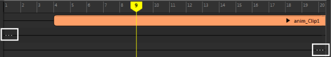

时间视图位于名单旁边并包含轨迹上的动画片段。每个片段都与组、对象或对象的属性关联。使用滚动条可以查看时间视图中的所有动画片段。有关详细信息,请参见时间编辑器时间视图。
每当选择某个片段时,在该片段上方就会显示开始帧和结束帧。
如果片段存在于时间编辑器窗口外部,则结束帧处将显示一个点以指示片段超出边界。
有关片段如何显示在时间视图中的详细信息,请参见时间编辑器片段符号。
使用当前时间标记从时间范围内的任意位置播放动画。在所需的帧上放置当前时间标记以执行编辑任务,如修剪、分割、删除等。
请参见时间编辑器的当前时间标记以及使用时间编辑器轨迹。
