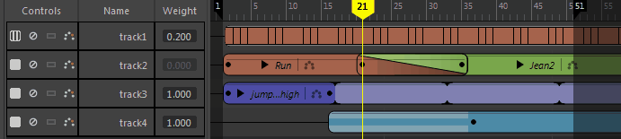

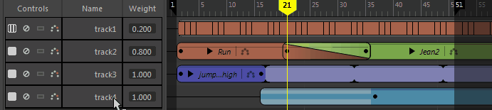

更改轨迹权重
通过更改轨迹权重,您可以确定其动画在场景中的播放进度。在“轨迹权重”(Track Weight)字段中输入一个值。
请参见设置时间编辑器片段权重的关键帧。
