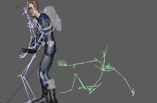

在时间编辑器中查看轨迹重影
在轨迹上激活“重影”(Ghosting)可查看动画的进度。这样,您可以在轨迹上查看所有动画片段的开始位置和结束位置,这对匹配姿势或阻塞动画非常有用。
例如,以下图像显示了将动画球体一分为二的动画片段。该片段的后半部分已沿轨迹方向进一步移动,使这两个片段之间产生间隙。
注: 由于已为轨迹激活“重影”(Ghosting),因此轨迹上这两个片段的片段名称旁边都将显示 图标。
如果在轨迹的名单控件中激活轨迹“重影”(Ghosting) ,在播放第一个片段时,将显示第二个片段的开始位置的重影。一旦播放第二个片段,您将看到第一个片段的结束位置的重影。
注: 此过程介绍如何显示选定轨迹上的所有重影。如果只要查看特定片段的重影,请参见下文中的“在时间编辑器中查看片段重影”步骤。时间编辑器的默认重影是动画的骨架或根对象。如果要使用非默认重影预先可视化动画,请参见创建自定义片段重影。
查看轨迹上所有片段的重影
  1. 在时间编辑器中选择轨迹。
  2. 在相应轨迹的名单控件中激活“重影”(Ghost)图标 。
  3. 片段的名称旁边将显示“重影”(Ghost)图标。
    在进行 crossfade 或混合时,重影显示当前帧处的对象姿势/状态。重影的颜色与对应的片段相同。若要自定义轨迹重影颜色,请在属性编辑器中选择片段的新颜色。请参见属性编辑器中的时间编辑器。
    使用过渡时(或者如果有两个片段由一个间隙分隔),则重影描绘第一个片段的最后一个值;如果当前时间介于这两个片段之间,则描绘第二个片段的第一个值。
