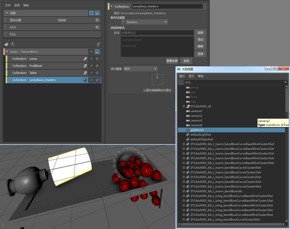

  1. 在层上单击鼠标右键,然后选择“创建集合”(Create Collection)以创建集合 LampBase_shaders。
  2. 在“特性编辑器”(Property Editor)中,从“集合过滤器”(Collection Filters)下拉列表中选择“着色器”(Shaders),将着色器节点包含在此集合中。
  3. 在大纲视图中,确保已启用“显示 > 指定的材质”(Display > Assigned Materials)。在“大纲视图”(Outliner)中展开 lamp_body 和 lamp_brass_Fixture,以显示其材质。选择这两种材质,然后在“特性编辑器”(Property Editor)中单击“添加”(Add),将其添加到集合中。
  4. 在“渲染设置”(Render Setup)编辑器中的 LampBase_shaders 集合上单击鼠标右键,然后选择“创建连接覆盖”(Create Connection Override)。

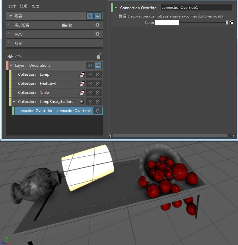

    将任何 Maya 着色器的“透明度”(Transparency)属性从“属性编辑器”(Attribute Editor)拖放到“特性编辑器”(Property Editor),然后将覆盖映射到任何纹理,如“分形”(Fractal)。结果如下所示。
注:
可以将连接覆盖同时应用于多个着色器。覆盖节点在集合内的所有着色器中搜索指定属性。在本例中,由于 blinn 和 lambert 都具有“透明度”(Transparency)属性,因此覆盖将应用于这两个着色器的透明度。
连接覆盖将应用于集合中的所有着色器;例如,在本例中:LampBase_shaders 集合中的 lampBody_blinn 和 lampBase_lamber。如果还为果盘指定了 lampBody_blinn 或 lampBase_lambert 着色器,即使最初意图是仅覆盖灯的透明度,也会应用透明度覆盖。因此,有必要验证应用于层中每个对象的着色器,以避免意外覆盖对象的着色器。为此,请在“大纲视图”(Outliner)中选择“显示 > 指定的材质”(Display > Assigned Materials)。
