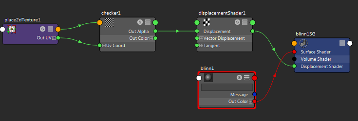

    原始着色材质与置换着色器之间的连接不会保留,这是因为着色组节点已被替换。若要保留此连接,则可改为创建着色器覆盖。
    例如,应用环境光遮挡着色器以创建环境光遮挡的过程,便是一个常见的使用案例。在此示例中,如果创建材质覆盖并替换 blinn1SG,则将失去与 displacementShader 的连接,因此需要重新将 displacementShader 连接到新着色组。
    但是,您可以创建一个着色器覆盖,仅将 blinn1 着色器替换为环境光遮挡着色器。通过这种方式,可以保留与 displacementShader 的连接。
