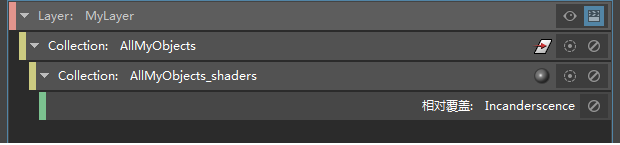

示例 2
如果场景中有 100 个对象,每个对象应用的着色器各不相同,并且您需要将每个着色器的亮度提高 10%,则可执行以下操作:
  1. 创建包含这 100 个对象的集合。
  2. 选择集合,然后从“添加覆盖”(Add Override)下拉列表中选择“相对”(Relative),并使用鼠标中键将“白炽度”(Incandescence)属性从任一着色器的“属性编辑器”(Attribute Editor)拖放到“特性编辑器”(Property Editor)。
    系统将自动在对象集合之下创建着色器子集合,以及对应的“白炽度”(Incandescence)覆盖。
  3. 选择该覆盖并在“特性编辑器”(Property Editor)中调整“白炽度”(Incandescence)属性。如此一来,集合中包含的所有着色器都会变得更亮。
这样就不需要分别调整每个着色器。

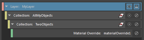

示例 3:
如果场景中有 100 个对象,每个对象应用的着色器相同,并且您需要更改其中两个对象上的着色,请执行以下操作:
  1. 在层上单击鼠标右键,然后选择“创建集合”(Create Collection)以创建包含这 100 个对象的集合,使其在层中可见。
  2. 在集合上单击鼠标右键,然后选择“创建集合”(Create Collection)以创建包含要更改着色的两个对象的子集合。
  3. 在此子集合上单击鼠标右键,然后选择“创建材质覆盖”(Create Material Override)。
    选择该覆盖。在“特性编辑器”(Property Editor)中,单击 按钮以指定不同材质;或者,将现有材质从“Hypershade”拖放到“特性编辑器”(Property Editor)。
    视口将更新,以显示仅为属于第二个集合的这两个对象指定了新材质。
在本例中,由于所有对象共享同一着色器,因此无法如同示例 2 中一样覆盖该着色器上的属性。否则,所有对象都将应用相同的覆盖。您应创建一个材质覆盖而非着色器覆盖,因为着色器覆盖并不特定于集合,而是应用于同一层中共享相同的初始着色器指定的所有对象。
有关材质和着色器覆盖的详细信息,请参见覆盖应用于集合中对象的材质。

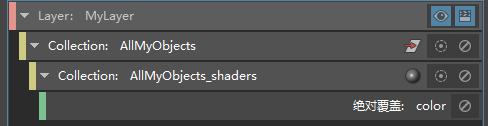

示例 5:
如果场景中有 100 个角色,且所有角色都穿着指定给不同着色器的 T 恤,但您要将所有这些 T 恤映射到新纹理,则可执行以下操作:
  1. 在层上单击鼠标右键,然后选择“创建集合”(Create Collection)以创建包含这 100 个角色的集合,使其在层中可见。
  2. 选择该集合,然后从“特性编辑器”(Property Editor)的“添加覆盖”(Add Override)下拉列表中选择“绝对”(Absolute)。
  3. 选择任何着色器以显示其“属性编辑器”(Attribute Editor),然后使用鼠标中键将“颜色”(Color)属性拖放到“特性编辑器”(Property Editor)。
  4. 创建着色器子集合,以及对应的颜色覆盖。
  5. 选择该颜色覆盖,然后单击“特性编辑器”(Property Editor)中的 按钮以连接到新纹理。
    有关详细信息,请参见使用值覆盖将网络连接到属性。
