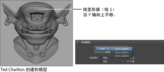

- 请为需绘制权重的线变形选择目标几何体。
- 选择“变形> (绘制权重)线”(Deform > (Paint Weights) Wire) >
以打开绘制线权重工具。 将出现“绘制属性工具”(Paint Attributes Tool)编辑器,其中显示“绘制线权重工具”(Paint Wire Weights Tool)设置。
- 在“绘制线权重工具(Paint Wire Weights Tool)”设置中,单击“属性”(Attribute)按钮,并从显示的列表中选择要为其绘制权重的线变形器。例如,wire1.weights。

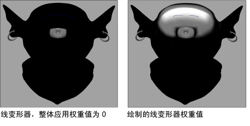

- 设置绘制线权重工具设置。默认情况下,对象中选定线变形器的整体应用权重值为 1。

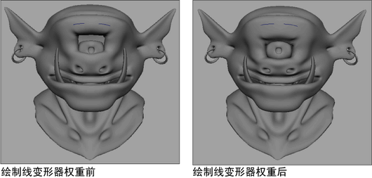

- 绘制线权重。绘制线变形器权重就象绘制平滑蒙皮权重。请参见手册的“角色设置”部分中的绘制平滑蒙皮点权重。
例如,目标对象中选定线变形器的整体应用权重“值”(Value)可以设定为 0,然后绘制其权重,以便为角色创建所需眉毛变形。
