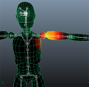

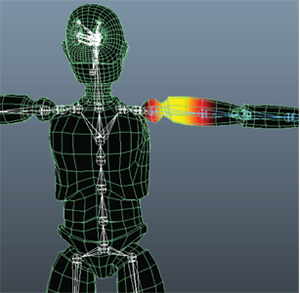

基于关节接近程度来设置权重
将“绑定方法”(Bind Method)设定为“最近距离”(Closest Distance)可要求 Maya 忽略骨架的层次。对平滑蒙皮点的权重具有下一个最大影响的关节始终是下一个距离该点最近的关节。根据骨架的结构和模型的放置,在骨架的层次中该关节可能会比最近关节高得多或低得多。例如,如果角色的手臂垂下,以便前臂骨骼靠近髋部骨骼,那么髋部骨骼可能会对手臂的蒙皮点具有第二个最大影响。这可能会在手臂蒙皮点的权重上产生不适当的影响。
基于骨架层次设置权重
将“绑定方法”(Bind Method)设定为“在层次中最近”(Closest in Hierarchy)可要求 Maya 考虑骨架层次。将具有下一个最大影响的关节将是最近的关节的亲属(父关节或子关节)。
例如,如果角色的手臂垂下,以使前臂骨骼靠近髋部骨骼,那么可以确保手臂的蒙皮点不会受到髋部骨骼的影响。这是因为在骨架的层次中髋部骨骼不在前臂骨骼附近,即使它们之间的距离很小。
