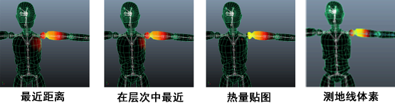

下图比较了使用三种不同绑定方法指定给角色左臂关节的默认权重。
