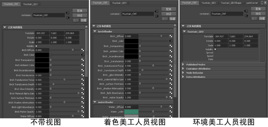

下图显示了喷泉资源的“属性编辑器”(Attribute Editor),第一个图片未指定任何视图,后两个图片则分别为团队中的着色美工人员和环境美工人员创建了两个不同视图。每位美工人员在使用喷泉资源时,系统只为其提供所需的属性。

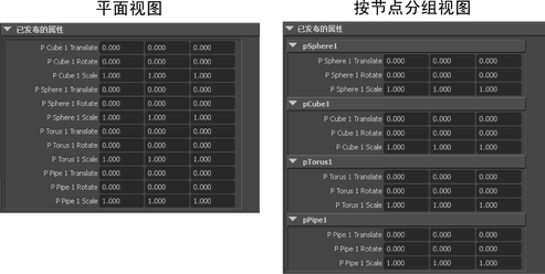

即使您没有保存模板或定义自定义视图,资源的“视图模式”(View Mode)属性也会为您提供两个选项,用于在各种窗口和编辑器中组织已发布属性的布局。“按节点分组”(Group By Node)视图按节点组织已发布属性,每个节点有一个可收拢框架。“平面”(Flat)视图按照节点发布的顺序列出节点。
