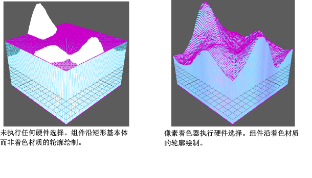

NormalView_Selection 技术演示了如何在置换位置对置换组件执行硬件选择,以及渲染非材质项目(如线框和所选边/顶点)。
硬件选择允许选择细分的几何体。此外,线框和组件在视口中绘图时使用同一轮廓作为着色材质。此技术有 7 个不同的过程。

前 4 个过程用于在视口中绘制;因此使用了 PS_Normal 和 PS_SolidColor 像素着色器。
Pass pNonMaterialItems:渲染组件,如线框和顶点。组件将使用纯色进行渲染,如蓝色用于休眠对象的边,而浅绿色用于活动对象的边。
Pass pNonMaterialItemsFatLine:使用 GS_FatLine 几何体着色器渲染线。
Pass pNonMaterialItemsFatPoint:使用 GS_Point 几何体着色器渲染点。
最后 3 个过程用于在硬件选择期间渲染组件,因此使用 PS_HWSelection 像素着色器。未使用 PS_SolidColor 像素着色器,因为这些过程不用于在视口中进行绘制。
基本体 ID(如顶点 ID)用于生成一种颜色来标识拾取的对象。屏幕外缓冲区用于存储这些计算的颜色,以便 Maya 知道鼠标拾取的内容。
Pass pNonMaterialItemsSelection:用于选择组件,如线框和顶点。
Pass pNonMaterialItemsSelectionFatLine:用于选择粗的线
Pass pNonMaterialItemsSelectionFatPoint:用于选择粗的点。
overridesNonMaterialItems 技术注释指定此技术可用于渲染非材质项目,例如线框以及边或顶点等组件。
string overridesNonMaterialItems = "true";
